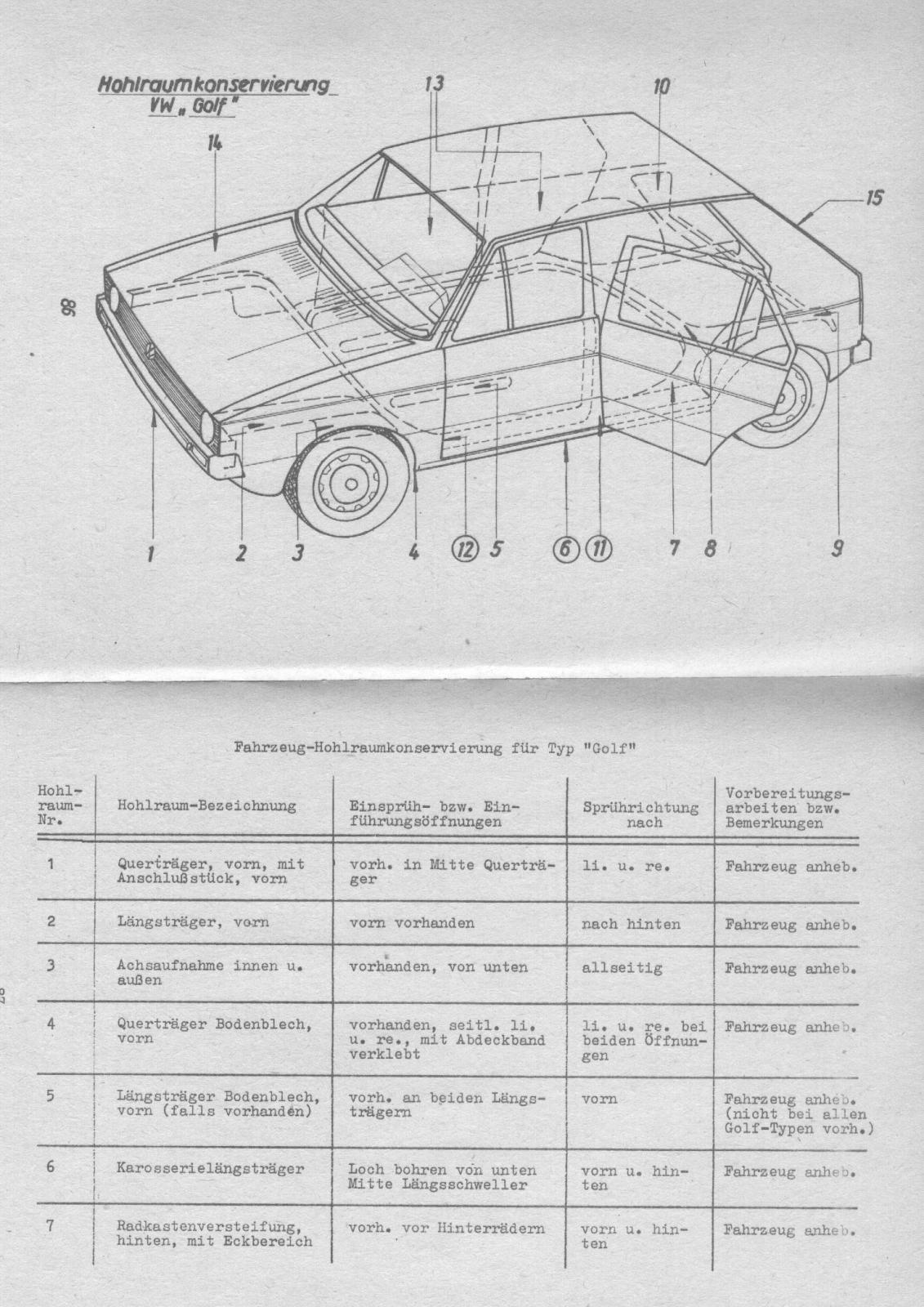

Wenn du das Auto wirklich sehr lange behalten willst empfehle ich dir dringendst den Hohlraum zu konservieren.Heisst du fährst zu nem Fachbetrieb oder kaufst dir 10kg Mike Sanders Hohlraumkonservierung mit Pistole und rotzt damit sämtliche Hohlräume voll die du finden kannst.Die Hyundai Serienkonservierung ist nämlich spärlich (sprich für den Arsch).Bau die hinteren Seitenverkleidungen aus und Spritz die Radläufe und Kotflügel zu, sonst kommt irgendwann der Radlaufrost.Ebenso die Motorhaube und unter dem Auto alles was offen ist oder einen Stopfen hat.Und Unterboden solltest du auch regelmäßig neu machen (so alle 4-6 Jahre).Achja, und was mir ein Hyundaimechaniker gesagt hat, zieh die Stecker vom BCM ab und mach ab und an mal Kontaktspray drauf, das beugt nämlich der geschichte des defekten BCM vor.Ansonsten sollte der Wartungsplan sogar im Muttiheft drinstehen...

Hier ein Hohlraumversiegungsplan für nen Golf 1. Im Prinzip bei jedem Auto recht ähnlich.http://www.golf1wiki.de/images/9/9b/Kon ... plan_1.jpg
